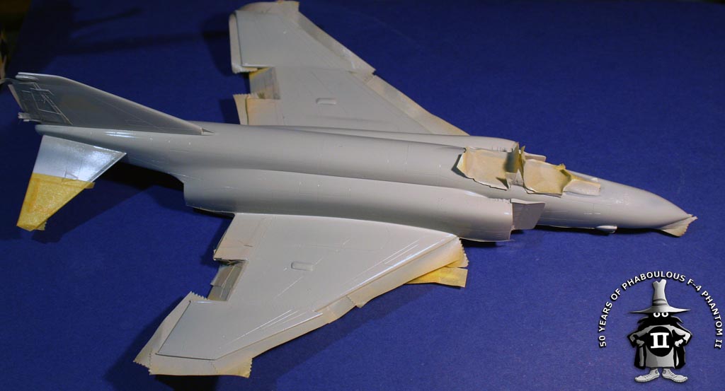

Bonjour à tous
j'ai commencé la maquette Esci il y a quelques temps, j'aime bien ce kit, la gravure et fine, l'avion correct dans les formes, l'assemblage est assez simple, le fuselage n'étant décomposé en plusieurs tronçon. Par contre le cockpit et pas très cloisoné et pas très détaillé.
J'ai donc pris ce F-4 pour faire des essais et voir comment le cokpit Aires s'intégrait.
Les entrées d'air n'étant pas cloisonnées en partant des pièces d'origine j'ai refait la veine d'air avec du plastic et j'ai lissé le tout avec du Surfacer de Gunze. Ayant plusieurs F-4 Esci en stock j'ai remoulé mes entrées d'air modifiées pour gagner du temps pour les autres montages.
Le cockpit Aires s'intègre pas trop mal dans la maquette Esci mais demande quelques modif pour la version J que j'ai choisie.
les entrées d'air ainsi modifiées ne demandent aucune chirurgie pour s'adapter au fuselage et le joint à colmater n'est pas très important, du coup je me dis qu'il faudrais que je fasse de même pour le kit Hasegawa ce qui pourrait une alternative avantageuse en therme de travail aux entrées d'air KMC.

Salut Ivan
Joli début une fois de plus. Tu nous combles. Par contre, tes volets, tu les coupes avant ou après assemblage des demi-ailes ? Tu découpes avec un scalpel normal ?
Ben
MessageSujet: Re: [Esci]1/72 F-4J Phantom II [Finie 19/09/08]   Lun 24 Mar - 22:43
Ben, les volets sont découpés avant assemblage des demi-voilure et découpé avec une lame de scalpel n°11, le plastique Esci est assez tendre c'est donc plus facile que sur l'Hasegawa

MessageSujet: Re: [Esci]1/72 F-4J Phantom II [Finie 19/09/08]   Lun 21 Avr - 13:58
j'avance très peu ce F-4J, je fais en parrallèle le F-105D Trumpeter et du coup je ne travaille sur le F-4 que lorsque je bloque sur le Thunderchief...
du coup j'ai refait la casquette, l'hasegawa est un peu trop petite en hauteur pour s'accomoder avec la planche de bord, j'ai donc poncé et arrondi au max la casquette Esci puis j'ai découpé une bande dans de la carte plastique que j'ai mis en forme par ponçage
j'ai limé les bords d'attaque des empenages horizontaux afin d'essayer d'améliorer les "slotted slats" qui sont pas très joli chez Esci

MessageSujet: Re: [Esci]1/72 F-4J Phantom II [Finie 19/09/08]   Ven 22 Aoû - 23:18
Voilà après avoir fait 3 maquettes (F-105, Drakken, F-16), je reprend ce F-4 qui avait avancé au ralenti ces dernier mois, j'ai peint l'intrados en blanc Gunze H1, et j'ai commencé à appliquer le gris (Gunze H315)

Par contre, tu ne masques pas le renfort des stabilos?
Nombre de messages : 685
Age : 36
MessageSujet: Re: [Esci]1/72 F-4J Phantom II [Finie 19/09/08]   Sam 23 Aoû - 1:14
Salut Ivan
Je ne me rappelle plus quelle déco tu veux y mettre. Tu nous l'as peut être pas dit d'ailleurs lol!
MessageSujet: Re: [Esci]1/72 F-4J Phantom II [Finie 19/09/08]   Sam 23 Aoû - 11:04
Citation :
Bonne idée de reprise, Ivan Wink
en fait il faut que je refasse le masquage des stabilos, comme un c... j'ai masqué les bords d'attaques...
Ben, pour la déco ça sera la VF-114, déco prise sur une planche Superscale
En fait la maquette est assez avancée, les trains, les sièges, les verrières sont prêts. Bref en gros il me reste plus que la déco et les petites finitions, j'espère que ça va aller vite...

les parties metaliques ont été peintes à l'Alclad, j'ai lustré la peinture avec un chiffon doux :

MessageSujet: Re: [Esci]1/72 F-4J Phantom II [Finie 19/09/08]   Ven 5 Sep - 13:19
petite photo à l'arrache sur le coin de l'atelier
j'ai tout peint car les décals étaient pas au top
