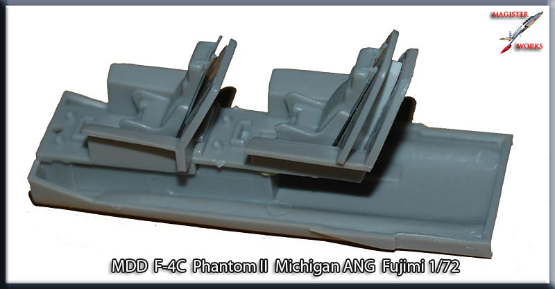

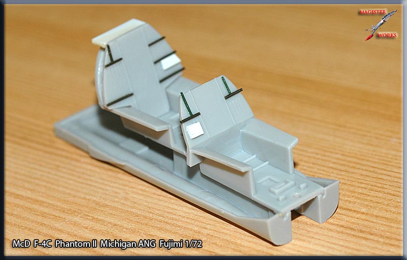

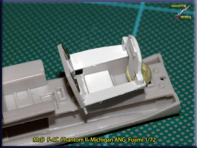

J'ai commencé le montage à blanc des éléments du cockpit.

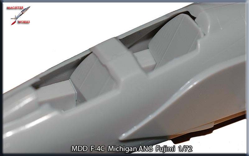

Là, comme le disait Spooky, beaucoup d'erreurs se sont glissées dedans. La cloison arrière est trop reculé si je ne mets pas une cale pour l'avancer. Un manque de matière est visible sur un demi fuselage au niveau de cette cloison et qui à l'air commun à tous les kits Fujimi du Phantom US.
Donc beaucoup de travail au niveau de ce cockpit et des cloisons latérales est à faire. Les sièges, eux aussi, vont demandés un peu de travail.
Je rajoute une tablette sur la paroi arrière qui sera de ce fait redressée un peu. Bizarrement, le siège rentre encore à sa bonne place. J'ai meublé un peu les faces des deux parois derrière les sièges avec de l'étiré plastique et je rajouterai ensuite du câblage.
Un des deux sièges est en train d'être modifier pour en faire un H7, des photos plus tard.

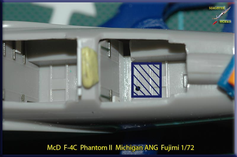

La zone jaune, c'est la petite cloison qui fermera la vision vers l'arrière que je ferai dès que les demi-fuselages seront collés.

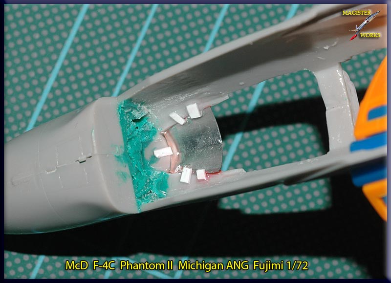

L'autre zone à remplir à droite doit cacher le moulage des entrées d'air et je dois faire aussi la partie gauche.

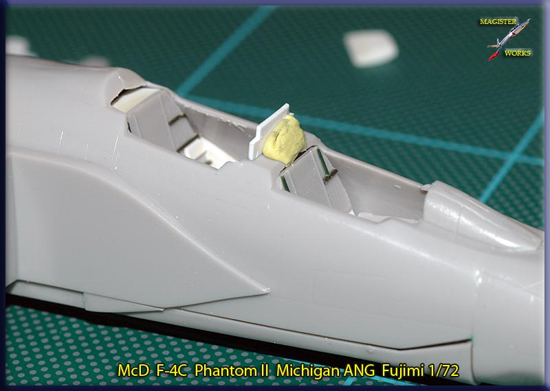

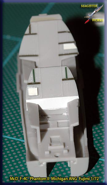

Je viens de remarquer, que les tableaux de bords sont trop bas et ne dépassent pas, comme ils le devraient, le rebord de l'habitacle.

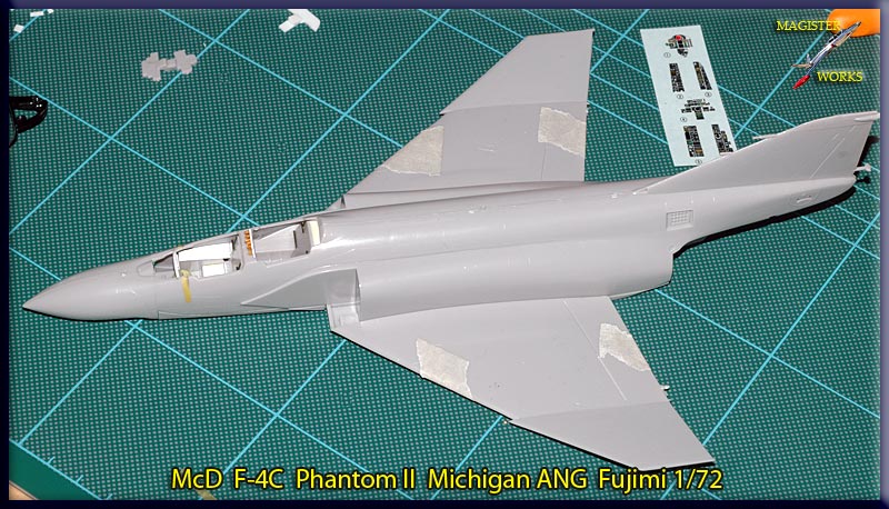

Le mien avance et le fuselage est fermé pour pouvoir mieux ajuster le pit.
Il faut que j'enlève deux antennes sous le nez.

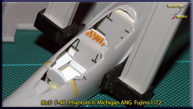

Voici une photo pour expliquer ce que je voulais dire :
En A = la cloison aurait dut être là mais la modification aurait eut d'autres problèmes avec la verrière.
En B = c'est cette partie là que je vais affiner suivant les hachures. Comme ça le tableau de bord arrière sera plus visible.
En C = C'est la partie que je laisse à cause de la partie transparente. Ou alors, je triche un peu en enlevant cette partie et je laisse les verrières ouvertes, à voir.
Comme vous le voyez, ce n'est pas simple de conformer ce cockpit. J'ai rajouté de la carte plastique fine pour cacher à l'intérieur le moulage des entrées d'air.

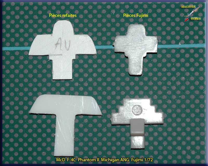

J'ai refait tous les tableaux de bord car ceux de Fujimi ne sont pas assez larges et celui du RIO est coupé en deux. Il faut juste que je réduise la largeur de la colonne du tableau avant :

Une autre vue de la cloison dite "A" qui me permet d'avoir plus de place pour reculer le siège, le manche et le tableau de bord, mais il va falloir boucher les trous des deux consoles :
Le haut de la cloison "A" arrive au bon endroit malgré qu'elle soit plus droite. Puis en arrière le reste du tableau de bord du RIO après avoir coupé son support pour le raccourcir :

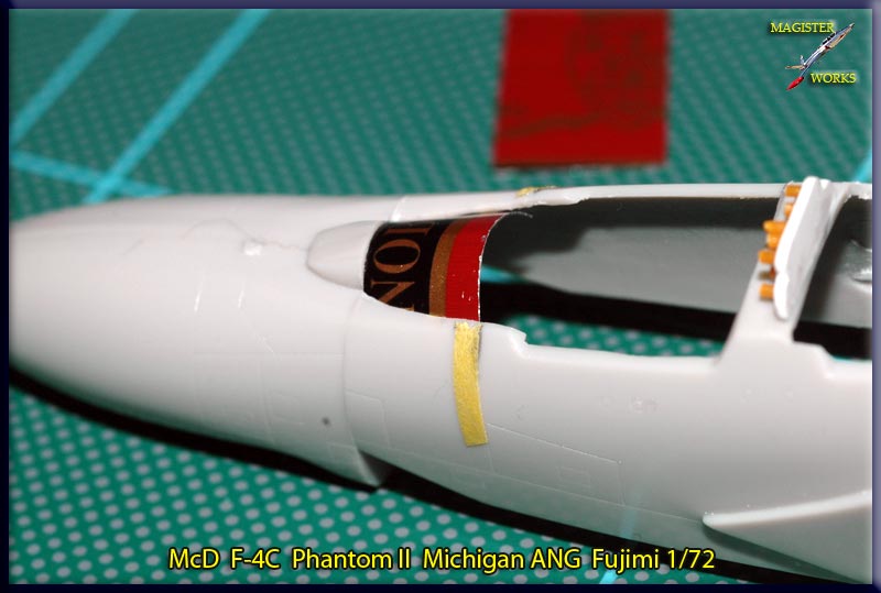

La casquette doit être complétement arasée pour en faire une qui suit la forme du décalc. Donc mon tableau de bord avant ne va plus convenir et sera à refaire en tenant compte de cette nouvelle forme.
Sinon voici la photo du collage de la cloison séparative qui va me laisser plus de place à l'avant. Une cale (cadre en bleu foncé) va rehausser le plancher et le siège en même temps. Le défaut de niveau sera comblé en même temps là aussi ...
Comme le conseille Spooky, découpage de la casquette sur un centimêtre car celle-ci est fausse.

A droite, le nouveau tableau de bord refait grâce au modèle que Alf a bien voulu me montrer et il faut que je vois encore si je coupe les deux parties latérales :
Rallongement vers l'arrière et élargissement des consoles avant. Juste posé, la cale qui sert à rattraper la hauteur du siège ...

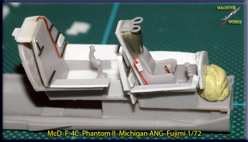

Le cockpit avance avec le collage des manches, les consoles agrandies, un nouveau plancher pour le RIO et j'ai commencé les sièges. J'ai collé une carte plastique d'1 mm d'épaisseur à l'arrière pour lui donner du volume (ceux d'origine sont maigres) et j'ai commencé à couler du plastique fondu pour faire l'appui-tête, mais ça met du temps à sécher. La poignée basse est faite en fil de cuivre et quelques boitiers vont être ajoutés pour l'étoffer un peu ainsi que les sangles :
Demain reprise du boulot, ça va ralentir un peu l'avancement.

J'ai confectionné la sonde intérieure de l'entrée d'air car je ne ferais pas les FOD.

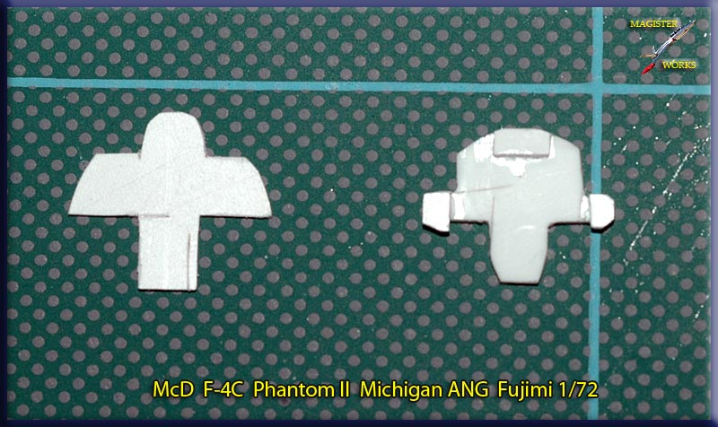

Le début de réalisation de mes FOD en copiant sur Phil42 car je préfère tout boucher que de perdre du temps. En plus, pas de masquage de cette zone et je colle en dernier les FOD qui cachent tout.
J'ai fait le contour sur du scotch et coller celui-ci sur une carte plastique de 1 mm d'épaisseur que j'ai découpé ensuite.
Les FOD brut de découpage mais avec un ajustage avant détaillage complet.

Collage du pare-brise et un peu de surfacer 1000 sera passé à sa base.
